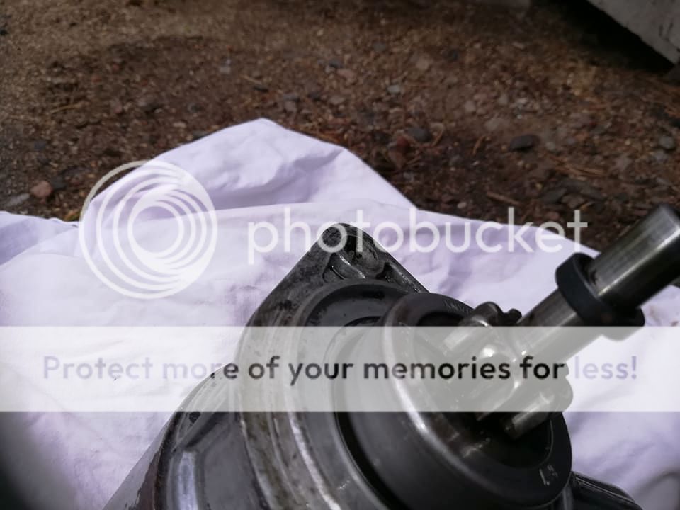

Har plockat ur startmotorn. Är dreven för slitna för att funka? Kan man byta bara dreven?
Får inte ut bussningen. Den sitter som berg. Skruvat i gängtappen. Men bussningen vill inte ut. :?

tycker nog inte det ser så jävligt ut! Hur ser startkransen ut? Och ett tips gänga i en stor/lång bult i busningen och ta en kofot och applicera en utdragande rörelse på bult :lol: eller dylikt verktyg...går busningen sönder så upprepa steg ett...Efter komplet utragande av busning öppna genast en öl(rek Arboga7.3) Och fira mänsklighetens triumf över utmaningar vi ställs inför :wink:
Offline Profil
InläggPostat: sön 11 jun 2017, 08:44
AnvändarvisningsbildInlägg: 3748Ort: GöteborgBlev medlem: fre 23 nov 2012, 11:54
Det är så som bendixdreven brukar se ut, ingen fara, återmontera när du fått i ny bussning.

Är nog en bra ide'. Mycket jag vill fixa till med denna buggy. Gick bra idag. Fick loss bussningen till slut. Blir beställning hos Up North imorgon. Beställer en ny fördelare och bensinpump också. Då har jag bytt allt som finns att byta, tror jag. :)
