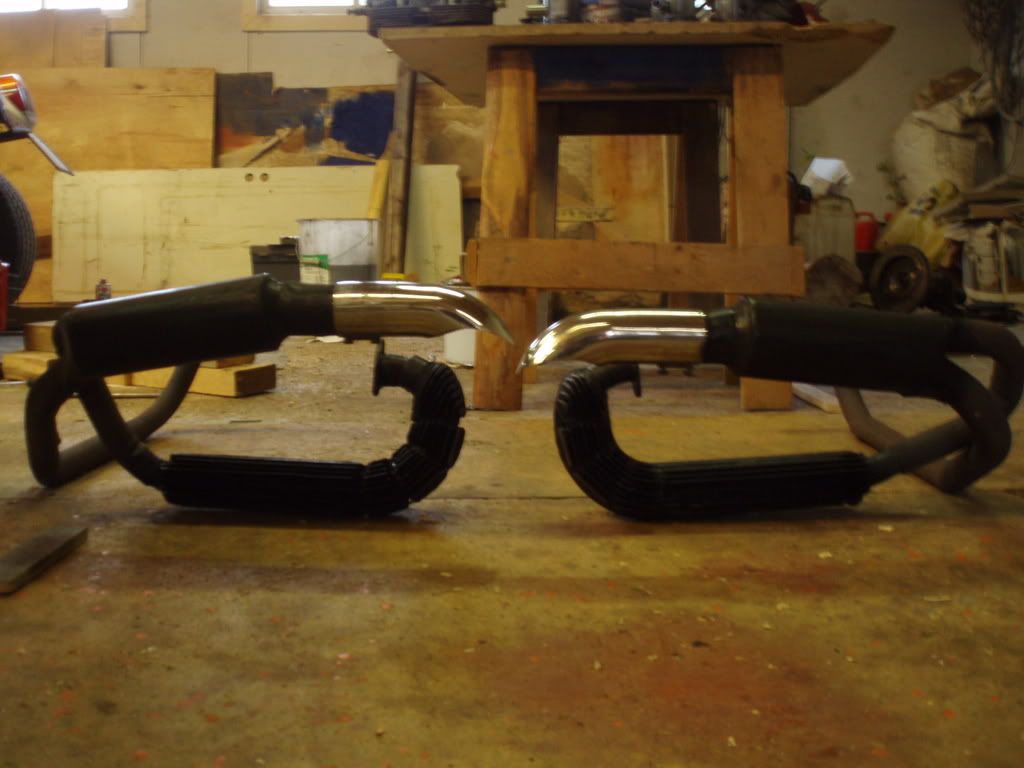

hamna på sidospår i ett annat ämne å kom in på min motorrenovation å dylikt å blev tillfrågad om bilder så tänkte jag flyttar de hit...
tanken var ju att fixa till motorn så den inte dricker olja mera,alltså att endast byta till standar kolvar och cylindrar å inget mera...men som vanligt när man börjar sånt så växer ju projektet efterhand å nu blir det större cylindrar som motsvarar +1800 å vassare kam, å det innebär väl nu i sin tur att jag hamnar att ta ur blocket och topp å tänkte jag kunde ta bilder av borrningen å dylikt om det finns intresse, tillsvidare så slänger jag in några bilder på mitt kontollerade kaos :D
försökte fixa till dämparna men rosten har nog tagit det mesta men får duga för denna säsong

De va lite ovanligt stuk på avgaset....ser bra ut.. :lol:

mr buggy wrote:De va lite ovanligt stuk på avgaset....ser bra ut.. :lol:
jo var redan på den när jag köpte den,å måste säga de e väldigt amatörmässigt svetsat, men e helt ok dämpare faktiskt..men s.s rosten har helt klart tagit dom,försökte med några lappningar men va svårt att få bra resultat då svetsfogen brände igenom mest hela tiden...nu e ju frågan vilka dämpare man ska satsa på sen då.. :roll:
