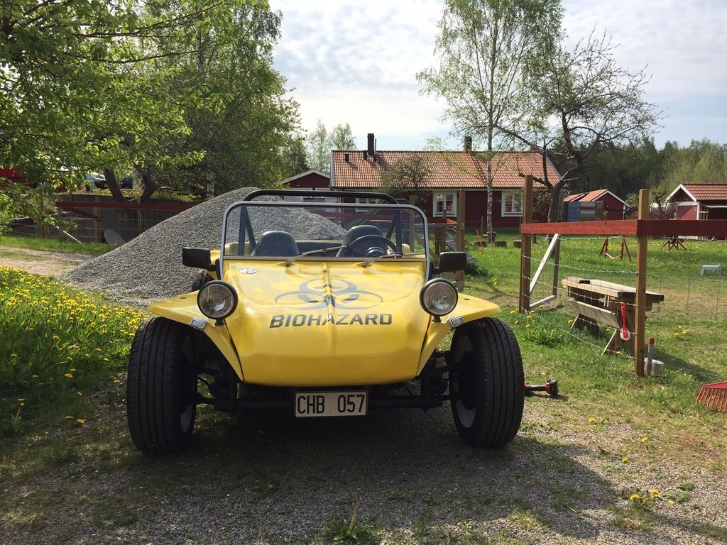

Så, 1200:- fattigare men en ny vindruta rikare :-)
Modifierade rutramen genom att kapa av den 10 cm, bocka om den i infästningen och borra ett antal nya hål.
Monterat och klart så ser hela buggyn lägre ut :D
Efter en provtur konstaterades att det inte var någon skillnad på hur blåsigt det är. Eftersom mina stolar är så lågt monterade så sitter jag fortfarande bakom rutan (skallen sticker inte upp ovanför kanten), vore ju inte så kul att få ett eventuellt stenskott i pannan :lol:
Kvar att göra nu är att sy om bikini-toppen, den nådde inte riktigt mellan rutramen och störtbågen längre :(
