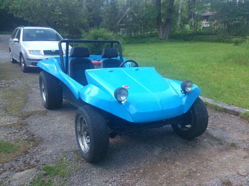

Dags att starta upp en byggtråd tänkte jag.
Har inte hunnit göra så mycket som beräknat, men det är väl så det brukar bli tyvärr.
När jag hämtat den. Körbar men inte så mycket mer.

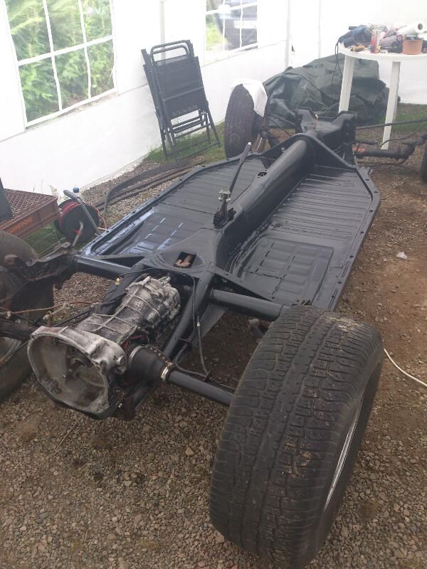

Chassit i relativt bra skick, lite ytrost förekom, men försvann igen.. Annars har jag bara hunnit demontera chassit och snyggat till med lite ny färg.
Börjat bli lite kallt så flyttat från partytält till kallt garage, iaf mindre chans att man blåser bort.
Har ingen aning om när bygget påbörjades av tidigare ägare, men körförbud på originalbil inträdde 1986..
Första delen av regbesiktningen (sfro) gjord hos en pratglad bildoktor, i stort sett bara svetssömmen på kortningen som kontrollerades.
Beach Buggy -65 :)

Bland annat så var styrradien lite fel pga et-måttet på fälgarna. Motorn som var en hel dl för stor fick jag dispens för iaf :)
Började montera lite nya delar i helgen, men stötte på lite problem, övre stötdämparfästen fram var lite för
långa för att få plats under karossen.. Något som är vanligt på buggykarosserna?

nu ser jag inte vad du har för framvagn, men det kan vara väldans tight mellan kaross och framvagnstornen.
är det i sidled de tar emot? kanske du kan flytta bak karossen nån cm för att få plats?
angående ET så har jag svårt att förstå hur den kan påverka styrradien?!?? å andra sidan är det bara att kasta på andra fälgar och byta sedan.

Det är framvagnstommen med de raka stötdämpartornen, ej avsmalnad.. Dom sticker upp på rätt ställe i karossen, men är ca 5 cm för långa, räknat utan bottenlist.

Ok. Kände jag faktiskt inte till. Borde ju bara vara att byta fälgar? Satt fälgarna för långt in eller ut?
Du har länkpinne-framvagn då va? Mellan "länkarmarna" sitter en "tjurapick" som pekar bakåt?
Det är iofs inte den som är länkpinnen utan hur hjulnavet fäster i länkarmarna(länkpinnar eller kulbultar), men den är lättast att se.(Vet inte om man kan byta länkarmar rakt av, i så fall kan det vara förvillande?)

länkpinneframvagnen kan vara lite besvärlig att få in, har sett ett antal buggys som antingen helt sonika kapat upp hål för tornen (inte snyggt) eller gjutit små bulor ovanför (inte heller snyggt i mina ögon)
Alla mina bilar är kulbult så jag har inte samma problem rikigt då tornen viker utåt... tyvärr är det inte heller så enkelt att det bara är att byta då ramhuvudena är olika...

Jo, länkpinne är det väl iaf.. Hjulen hamnar lite för långt ut, så det får väl bli några andra genom besiktningen..
Får nog bli en kortning av tornen då.. Som Magoo säger det skulle inte bli snyggt med uppkapat eller bulor, särskilt då det skulle bli i huven..
Men då kanske stötdämparna blir lite långa?
