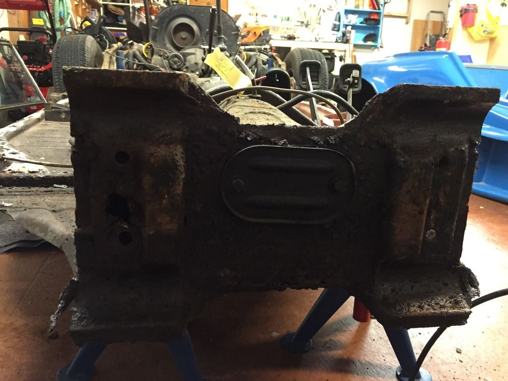

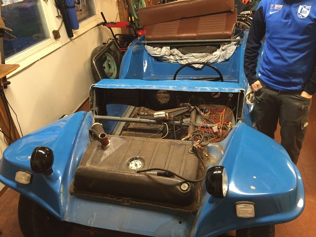

Började demontering i dagarna, bort med all el och lossa karossen..
Dock sitter allt fast med 1 lager silikon, nej 10 lager menar jag givetvis.
Tank, lysen, kablar, instrument och framförallt mellan kaross och bottenplatta är det ett lager på 2-3cm silikon .
Någon som har tips på hur man får bort det på bästa sätt?
Tog bort instrumentpanelen och lät den bada i t-röd så försvann det mesta av både färg och silikon.
Satte spännband från taket och lyfte men hela plattan följde med.
Usch, lusten försvann lite nu.

Nej nej nej. Det är nu lusten börjar! När man ser och kommer åt allt. Gör det långsamt och metodiskt så skall du se att glädjen i att vara på väg mot en frisk och fräsch buggy infinner sig. Börja med bottenplattan eftersom den tingar mest värde om du måste ge upp.

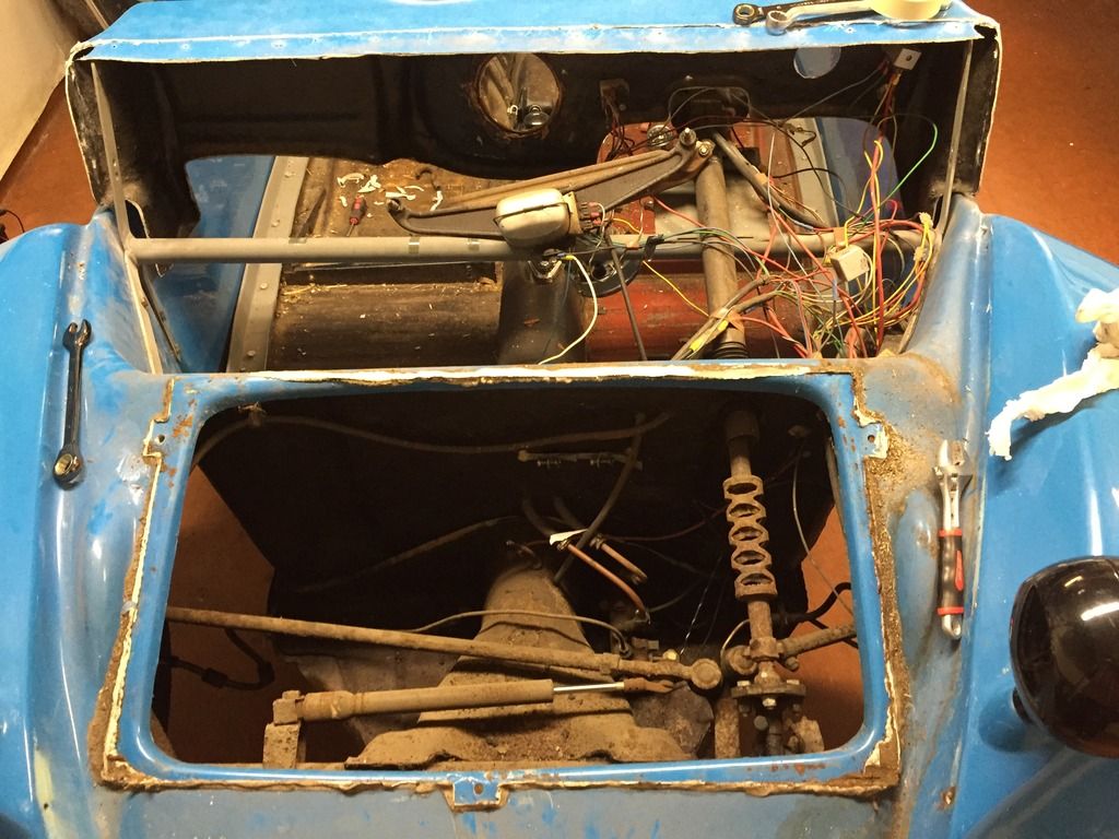

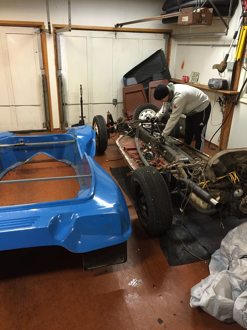

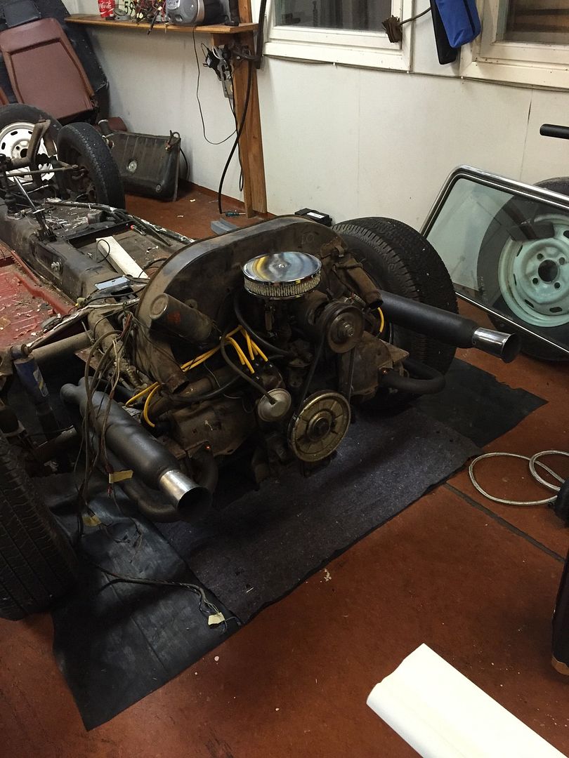

Efter ett besök på Beijer Byggmaterial där det införskaffades ett sågsnöre, gick färden vidare till lokala hamburgerkiosken för att få ner lite självförtroende.
Efter en halvtimmes legande i bilen, bukastinn som aldrig förr påbörjades försöket att få av karossen.
Men! snabbare än Usain bolt på 0-10m avslutade jag och slängde snöret i soptunnan. Klistrade som bara den runt snöret och fastnade.
Som tur var kom min vän elektrikern över med ett armatursnöre(?) och sen gick det av bara farten.
Sådär ja! På med kromat luftfilter så kan vi börja återmonteringen?

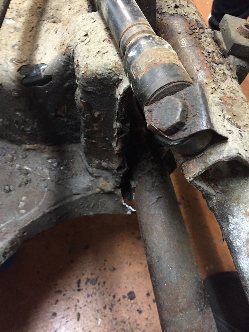

Nåja, vi kan väl passa på att kolla skicket på framvagnen. Förra ägaren/skaparen var mycket mån att allt skulle sitta fast så det räckte inte med 4 bultar till framvagnen, utan den skulle också svetsas fast.
Lite rost gömd här bakom.
Tyckte att den ena bulten gick lite väl enkelt ut..
Trångt i garaget så bara att lyfta på badkaret igen!

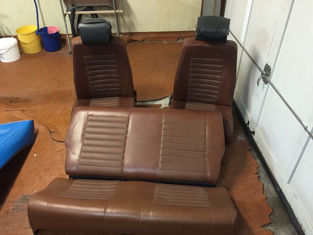

Förresten, Citroën inredning. Men till vilken??
