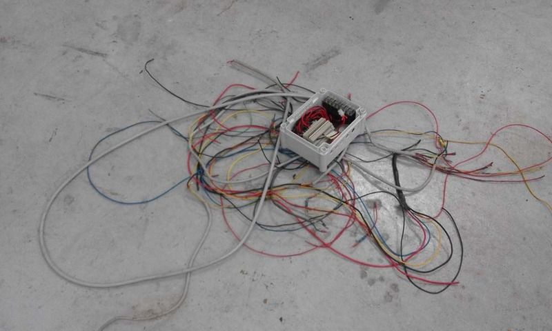

Fast att ryggen bråkar så fick jag lite gjort idag.
Klippte bort all kabel som jag kom åt.

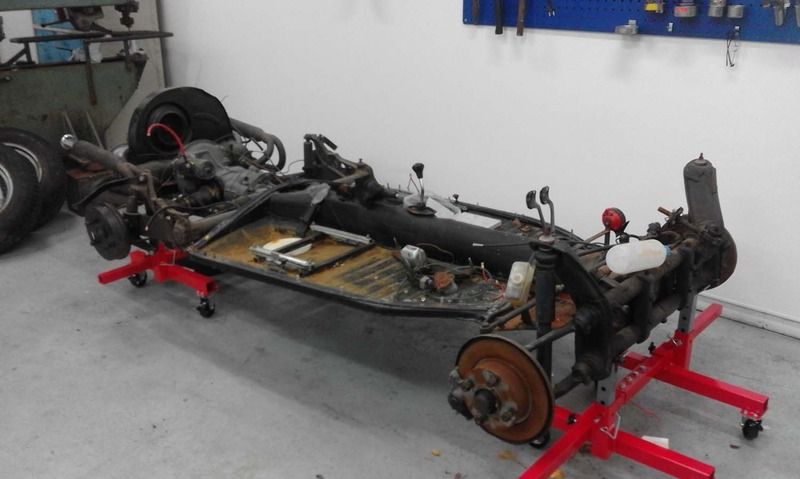

Så till slut så kunde vi lyfta av karossen så att jag kommer åt allt under.
Enklare att jobba nu.
Ingen aning vad det är för motor men någon typ av bussmotor verkar det vara om man kollar på röret till oljestickan.
Hittar inga motornummer. Men det är i alla fall en dubbelportare.

Står där ingen märkning på generatorfoten (se markering)?
Det är iaf typ 1 motor med avgas på "gavlarna". Möjligen en tidig bussmotor, vet jag inte.

kan vara en pannkaka ombyggd till ståfläkt?
kolla hur typ3 har sina nummer...

Brukar inte de ha sina avgas under cyl. Men iof, har man bytt cyl så blir det missvisande.
Lite vägledande tips i denna tåden:

Tänkte inte, trodde! :wink: Som länken beskrev har även dessa motorer motorkod. Stålborstens magiska krafter kan skapa mirakel. Dock har jag uppfattat det som ny-reproducerade brazzemotorer inte alltid har nummer. Rätt? Eller fel där osså? :?
Jag spekulerar vidare;
Kan vara så att någon manipulerat bort numret.
Prova att slipa med fins slippapper så att du får en ren blank yta. Då brukar instansningar framstå som lite mörka antydningar. Du behöver bara första 1-2 bokstäverna för att få reda på vilken motor det är i grunden. Vad som gjorts sedan framgår inte av koden.

Idag var en bra dag. Har kollat ventilspel, bytt olja, ställt brytaravstånd, kontrollerat tändning mm. Kopplade in en oljetryckslampa och testade att starta. Tog en stund innan den hostade till några gånger och så startade den!!!! Ingen blårök och oljetryckslampan slocknade. Så nu känns det bra. I morgon så skall jag städa i garaget och riva bort motorn.

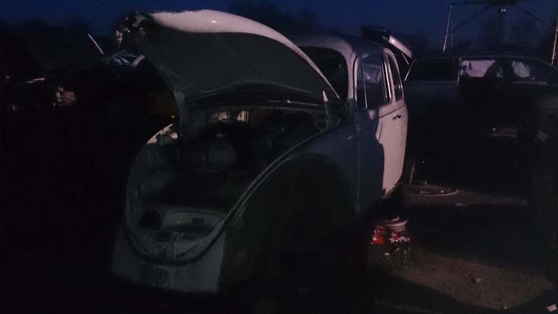

Fortsatte sedan till Returbilen i Västerås som hade en 1300 årsmodell 1970 för skrotning. Fick tag i rattstång, tank, lysknapp, växelspak.

hoppsan, inte så vanligt med sådana på skroten numera...
