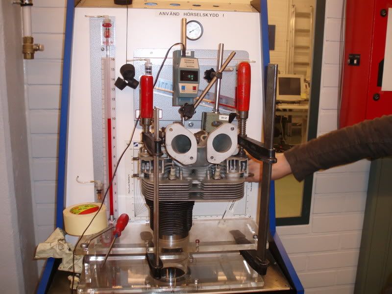

Medans ja va iskolan ännu så testade jag skolans flödesbänk med mina dåvarande toppar
