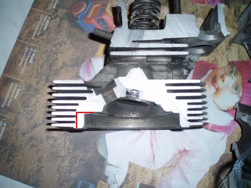

Sågade sönder en orginal topp för att se hur mycke material de finns här å där
Röda linjen är ungefär där 94mm cylinder kommer vara. Som man ser blir det verkligen tunnt..
Men skall man bygga en större motor å behåller org vevaxel eller bygger av begga delar man kommit över så är 1915 klart att föredra. Eller ifall man nu bara för känslan skull vill bygga en...

Därför köper man anpassade topplock för dom cylindrarna man skall användaSågade sönder en orginal topp för att se hur mycke material de finns här å där
