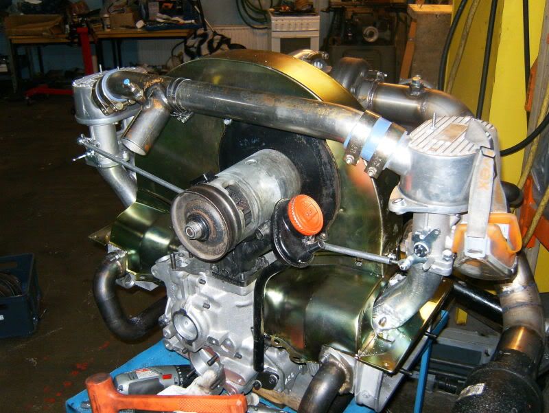

Lite updatering kring turbo bygget. Hittade min EVO lista som jag inte updaterat. Vill bara visa att med en 1600 motor gjord på vanliga trimdelar och bara överstressad med allt för mycke laddtryck så kan man ha en hel del roligt.
Förgasarna så kom gränsen imot vid 1.4bar. Kördes på 1.7bar men då va de över risk gränsen.
Med större grund effekt kunde man kanske fått lite mera säkerhet men problemet blev också att inte nålventilerna till förgasarna räckte..
Konverering till insprutning gjorde då möjlighet att förbättra tillförlitningen med bränsle systemet. Efter att ja bytt till insprutning så har inte jag lidigt ännu an en enda kolv haveri.
Evo 1 1600 90hk med orginal förgasare och lite turbo
Evo II 1600 120hk med samma turbo men dubbla förgasare och intercooler
Evo III 1600 210hk 1600 med t25 turbo intercooler å dubbla dellorto
Evo IV 1600 240 med dubbla garret gt15 å dubbla dellorto å dubbla intercooler
Evo V 1641 300hk med Stor Holset och insprutning
Evo VI 1641 395hk med samma motor som Evo V men med Methanol
Kvartsmils tiden med första 1600 motorn blev hög 14s tid i en baja kaross och 10.93s som bäst i Beachbuggyn. Dvs 10.93s från 0-188km/h med en så gått som en vanlig 1600 med raggar toppar (inte race toppar) och mycke laddtryck. I ärlighetens namn så va Evo V motorn lite skrämmande på gatan och Evo VI vågade jag inte testa pga halt underlag..

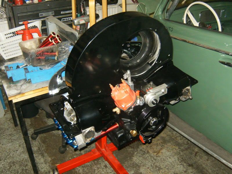

Vinterns projekt blev inte längre att förbättra 1600 utan en VW bekant frågade om jag ville bygga Turbo motor till Oval Bubblan hans.
Detta är allt annat än budjet bygge.
Motorn innehåller en del godingar Bla svensk turbo kamaxel, fina toppar och den blir på 2.3l
Effektmålet är runt 360-430hk beroende på laddtryck. Detta dock med vanlig pump bensin. Med E85 å bättre turbo borde inte 100hk till vara omöjligt..
Några bilder på halv färdiga motorn
Mallning av grenrör etc
Motorn halv gjord. Topparna skall ännu ses över och cylindrarna shimmas om för lite lägre komp
Bilen väntandes på motorn. Intercoolern blir för ovanlighetens skull monterad med turbon in "i kabin". Dock blir det en låda runt de hela å fläktarna skall blåsa frisk luft från motorummet..
Updaterar sedan igen när jag har lite effekt siffror.
