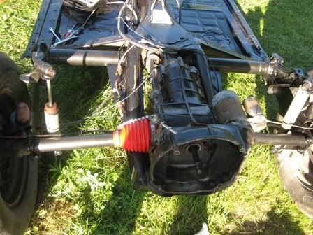

Oj det vet jag inte.
Men den ser ut såhär.
Posts: 8346
Re: Justera toe-in, camber, caster
Post by Magoo » Wed 12 Aug 2009, 11:21
då stämmer min teori om höj/sänk.
det där är en svingaxel.
om du t.ex hissar upp bilen i bak blir den kobent ...
