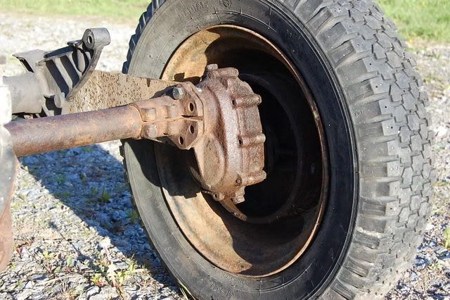

Dom är väl sällsynta numera, men bakaxlarna till de första bussarna, de hade en reduktionsväxel längst ut vid hjulet, för att få högre markfrigång. Kübelwagen och den första generationen av 181 hade också dessa bakaxlar.
Att bara sänka svärden bak ger ju en "bad camber" positiv camber.
I framvagnan har jag sett att sandrails har en variant med längre bärrmar, såndana finns att köpa från USA, men kostar nog en del...

Har också sett dem med rörchassie men det blir överkurs för mig. Får helt enkelt prova mig fram. Det hade varit smutt med portalaxlar från en tidig buss men hittar man någon lär de vara värd sin vikt i guld?

Här är en annons på Blocket som innehåller bl.a. en busslåda med tillhörande axlar och reduktionsväxlar.
http://www.blocket.se/alvsborg/VW_1200_ ... 225951.htm

hakno wrote:Det hade varit smutt med portalaxlar från en tidig buss men hittar man någon lär de vara värd sin vikt i guld
Nja, för några år sedan fick jag en sådan "till skänks" för att den tog för stor plats hos ägaren (!).
Jag försökte sedan sälja den, men gick inte, så jag slaktade bort drivaxlarna, vände kronhjulet och satte den i en vanlig typ1.... :)
Som vanligt gäller det att "hitta" - priset är nog inget bekymmer?
