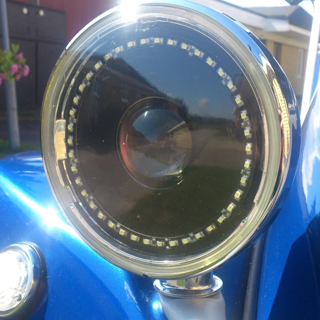

Jag tog mina projektorer ur ett par framlyktor till en Audi A4. Betydligt lättare att hitta billiga lyktor på skroten. Det är ju bara det yttre som brukar vara slitet, och det ska man ju ändå inte använda.

Har du någon bild?

På bilen så är det bara halvljus i projektorerna. Helljus har jag i form av extraljus. Bilprovningen har aldrig klagat. Jag vet inte ens om det är ett krav med helljus på våra bilar. På motorcykeln, som jag sålde i somras, hade jag däremot en projektor från en Skyline och på den var det både hel och halvljus. Det funkar helt enkelt så att det sitter en plåt som avskärmar ljusbilden och sen flyttas den plåten elektromagnetiskt så att man får full ljusbild. Många moderna bilar har ju bi-xenon, så det är inga större problem att hitta såna heller. Import är ju dock att föredra. Vill man ha små så finns en sida i England som specialiserat sig på såna.

Har du någon bild?
Absolut. Har postat en sån i nån tidigare tråd när nån funderade. Har dock inte tillgång till bilden just nu.
*EDIT* Hittade bilden på Photobucket
¡ɹǝuɥɔoddn ʇǝpɹoqʇuǝƃuɐʇ pǝɯ ɐʌıɹʞs ʇʇɐ ɐɹq ǝʇuı

Ja just det ja, minns nu att jag sett denna bild tidigare, :oops: .
Men dina strålkastare är större än de jag tänkt mig. men det kanske ändå är denna modellen, storleken, som man skall ha på en buggy, kanske ser det dummt ut med mindre (eller större) lyktor.

Problemet är längden. Jag förlängde mina 7" lamphus med uppskattningsvis drygt 5cm.

Problemet som jag ser är att de inte direkt är vattentåliga framifrån heller. Så att bara bygga in dem i karossen, så att bara linsen syns, och sen bygga in baksidan räcker alltså inte. Du behöver även ett skydd för linsen. I alla fall på alla jag har sett.
