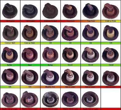

För att få liv i tråden utan bild kapar jag den:
Följande stift ska vara till VW (samtliga bubbla och 1500/1600)
NGK = B5HS
AC = 44F
Autolite = 415 / 416
BERU = 14-8A
Bosch = W8A / W8AC / W8AO (W8AC är den jag hört mest om)
Champion = L88A
Eyquem = 705S moto
Motorcraft = AE6
ND = W16FS / W16FS-U
dessa nr är ifrån NGK katalog 1983-84 och avser standardmotorer.
Denna text är hämtad från;
där diskussionen är hetsig gällande om NGK eller Bosch skall användas.

Jag gjorde ju misstaget att lägga alla mina bilder på Photobucket, men numera vill dom ha betalt, ordentligt betalt för att kunna länka ut dessa rill olika forum. Men följ KG's länk!
Inlägg: 3790
Blev medlem: fre 23 nov 2012, 11:54
Ort: Göteborg
Re: Så här skall tändstiften se ut!
Inläggav kg-student » mån 02 apr 2018, 18:25
Bara om man vill se diskussionen! Stiften står ju redan här ovan.
Jag vet, Björn. Men du har väl bilderna kvar?
Om du kommer ihåg vilka bilder som var på vilket ställe kan du väl ladda ner direkt ist för att länka till Photobucket?
