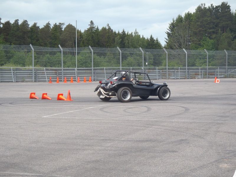

Jag kom att tänka på det här med ljusvaga bakljus förra fredagen då jag åkte bakom en annan buggy med ungefär samma uppsättning av "jungfrubröst" som den buggyn på bilden.
I dagsljus syns inte dessa bakljus förrän man är alldeles för nära, gott och väl med bakljuset, men direkt farligt då bromsljusen och blinkersen knappt syns alls. Dessa lyktor har ingen ordentlig reflektor bakom spollampan, och var väl från början avsedda som positionsljus på släpvagnar och lastbiltrailers. Dessutom skall de väl monteras på en helt vertikal yta för att synas bäst, men vilken buggy har det? Många riktar väl sitt bakljus 45 grader uppåt..?
Måhända är vi och andra trafikanter idag bortskämda med ett moderna och serietillverkade bilar har bra och ljusstarka bakljus, så dessa små jungfrubröst i storlek som ett förvuxet geléhallon syns inte, uppmärksamhetsnivån i hjärnans syncentrum är nästan noll. Litet bättre syns de i mörker, men de har en alldeles för liten lysande yta.

"en annan buggy"... säg som det är... det var min ;)
och ja, jag snålade med blinkers... används i princip inte då reläet inte är 100... att bromsljuset syns dåligt är dessvärre nåt jag vetat om ett tag... bakljus är skitsamma... ;) Ingen modern bil har de tända sedan DRL:en kom.
